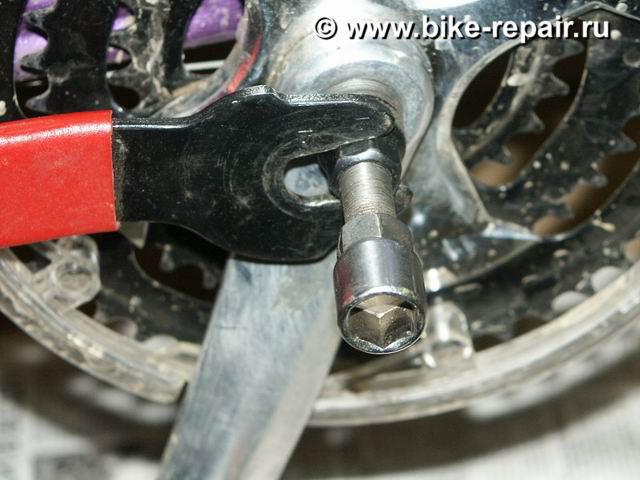

Снятие шатунов

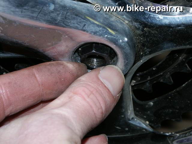

Смазываем резьбу, и заворачиваем гайку до упора накидным ключом.
Надеваем пыльник.
