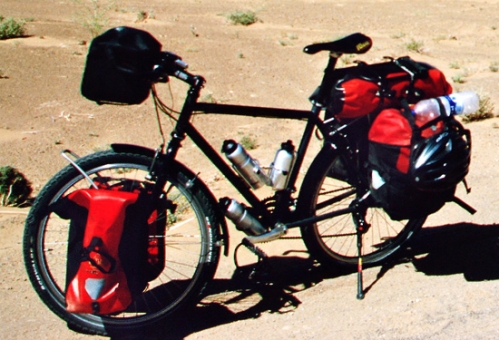

Я сейчас пробую продукцию Ortlieb. На переднее колесо вполне порадовало. Водостойкий материал - чехлы не нужны. Одно отличие для задних баулов - это не монообъемник, а 3и прикольных сумарика. Задние пока не затестил. Объем 2*40л+30л, спереди 2*25л + руль 7л = итого 167л

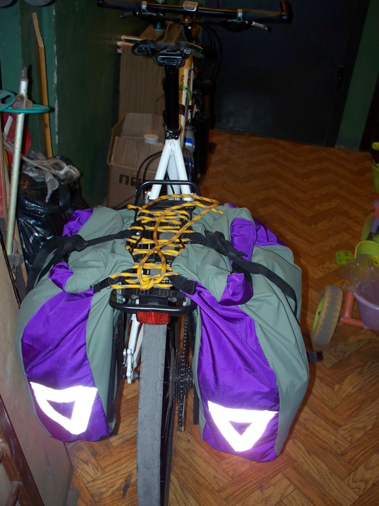

Критику приму как посильную помощь.
на днях закончил пошив вот такого рюкзака. Еще не опробовал.

2All: Вот, как раз почти предлагаемый мной вариант :-) Пришить между ними две широких лямки и убивается два зайца: 1 - крепить лямки к багажнику парой застёжек проще чем намотанное на фото :-), 2 - для переноски (буде понадобится) одеваем как майку (бронежилет) и идём, за счёт равномерного распределения веса между мешками и широких лямок нести (во всяком случае на небольшое расстояние) будет относительно удобно :-) (Во всяком случае опыт ношения бронежилетов весом около 15 кг. показывает первые 2-3 часа вес почти не ощущается
ЗЫ: 2ЧУБЫКА Сам шил или заказывал?
